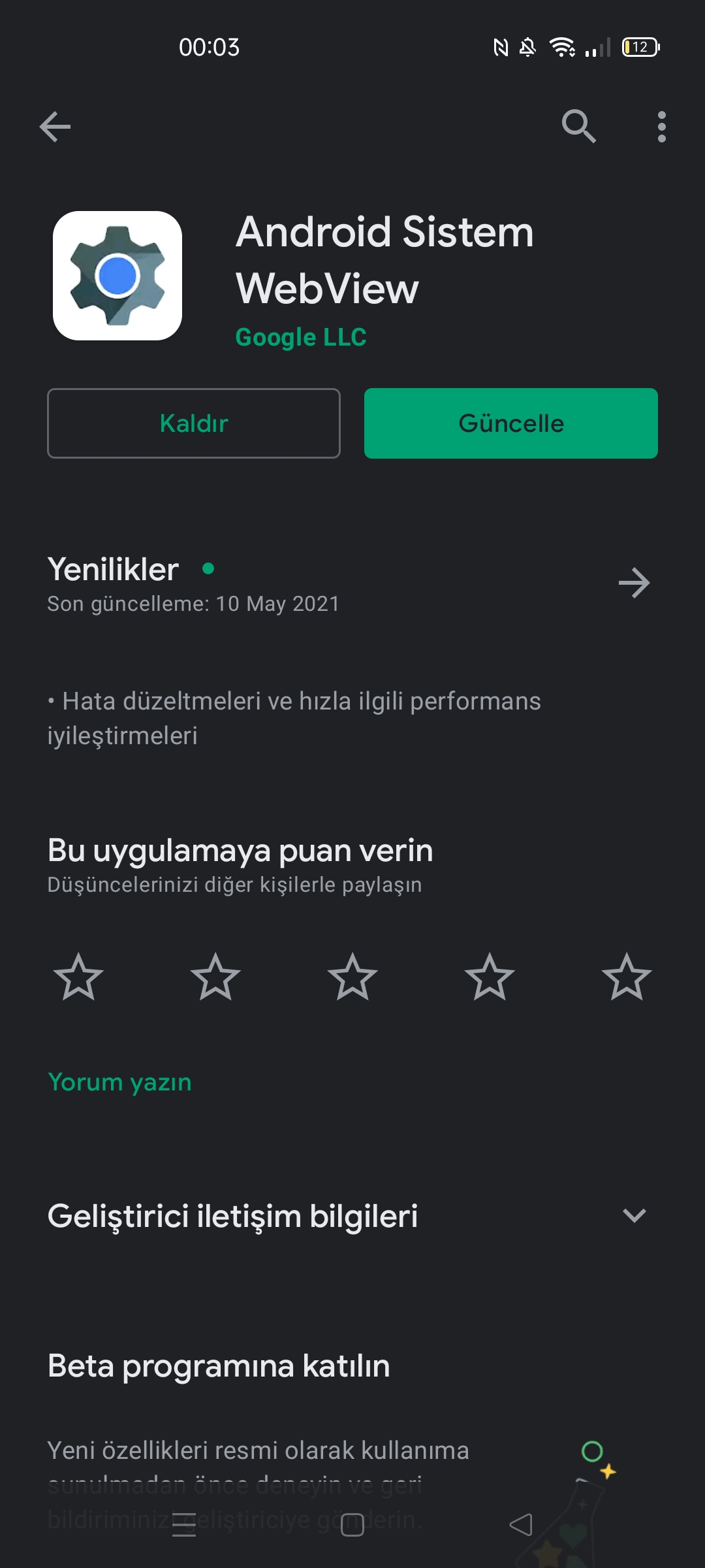

2 önce banada c.27 güncellemesi geldi yükledim şarjı fulledim kullanmaya başladım. Fakat güncellemeden önce c.26 kullanırken ilk günler 7 saat civarı ekran süresi alıyordum. Sonrasında Çarşamba akşamıydı sanırım. ANDROİD SYSTEM WEBVİEW uygulamasının güncel sürümünü kaldırdım. Sonrasında böyle bir ekran süresi başarısı çıktı karşıma. Tam olarak emin olmamakla beraber ANDROİD SYSTEM WEBVİEW uygulamasının güncellemesini kaldırıp bir deneyin derim eğer C.27 sürümünde de pil sorunu yaşayan olursa. Herkese iyi günler.

Play strode ANDROİD SYSTEM WEBVİEW güncellemesi gelmiş güncelle yazıyor guncelemem mi lazım güncellememek mi lazım hangisi daha doğru net bir bilgi verir misiniz

Şuan benim play strode ANDROİD SYSTEM WEBVİEW güncellemesi gelmiş güncelle yazıyor guncellemem mi gerek yoksa guncellememem mi lazım hangisini yapmam daha doğru pil için yazar mısın kardeşim

Play strode kaldır ve güncelle yazısı var ben guncellemeyi düşünmüyorum peki kaldır yazısına basarsam telefondan mi kaldirir onu tam anlamadım hadi kaldira bastım telefondan kaldırdı telefona herhangi bir yan etkisi olur mu tam.olarak ne işe yarıyor bu WEBVİEW beni aydınlatır mısınız bu yazdıklarım la ilgili
Android System Webview nedir?
Android WebView, Google Chrome tarafından desteklenen ve Android uygulamalarının web içeriğini görüntülemesine olanak sağlayan bir sistem bileşenidir. Bu bileşen, cihazınızda önceden yüklenmiştir ve en son güvenlik güncellemelerinin ve diğer hata düzeltmelerinin bulunduğundan emin olmak için güncel tutulmalıdır.
Android Sistem Web Görünümü, uygulamalar içindeki bağlantıları (siteleri) ve diğer web içeriğini açmanıza izin veren bir sistem uygulamasıdır. System WebView uygulaması cihazınız da gömülü olarak gelen bir sistem uygulamasıdır.
System WebView uygulaması cihazınız da gömülü olarak gelen bir sistem uygulamasıdır. Bu sistem uygulaması içeriğinde ki kod parçacıkları sayesinde Android herhangi bir kullandığınız uygulamanın içindeki gömülü Tarayıcı veya internete bağlanan bir alışveriş uygulaması gibi internetten veri alan bütün uygulamaların sorunsuzca web içeriğini size aktarmasını sağlayan Chrome tarafından desteklenen bileşendir.
